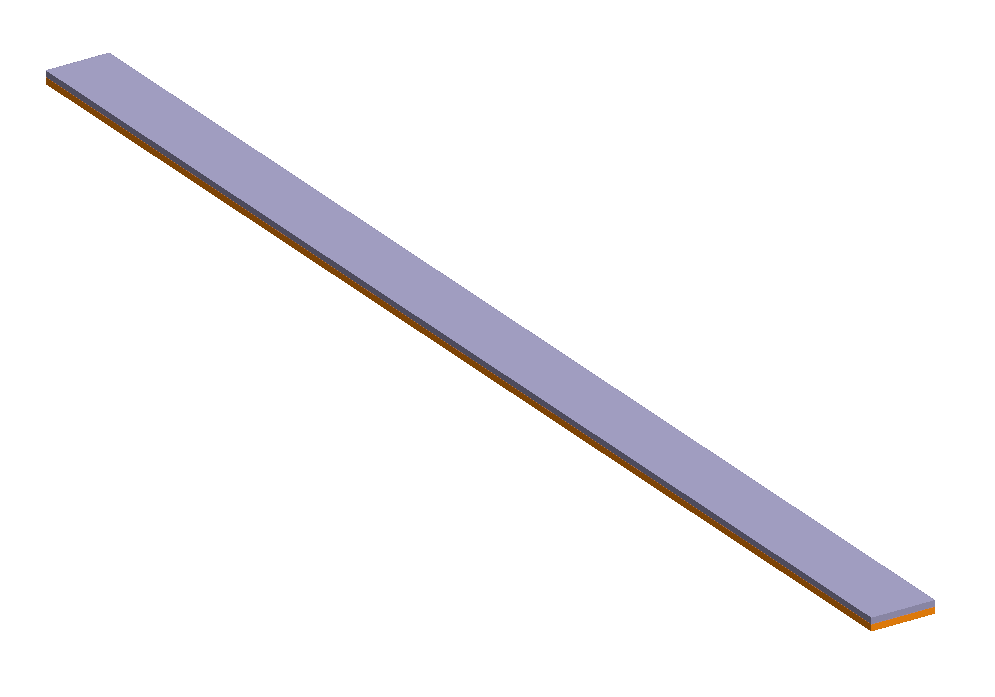

双金属梁由两层热膨胀系数不同的材料组成。梁的顶面和底面承受均匀的温度载荷。(图 1)。梁的两侧和两端均隔热。梁的一端由铰链支撑,另一端由滑动铰链支撑。图 1.
材料层包括:0.05 x 0.5 x 10 英寸

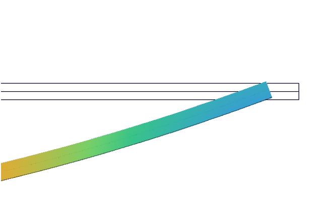

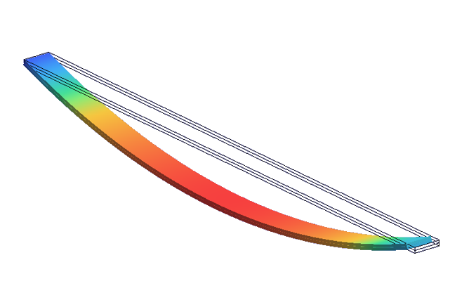

结果
| 参考解* | SimSolid | % 差异 | |
| 接触处温度 [def-F] | 400.00 | 400.00 | 0.00% |
| 最大挠度 [in] | 0.90 | 0.89 |
-0.88% |
* 参考解为 1D 模型
